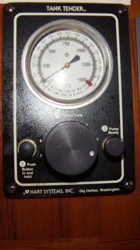

Voor in de vuilwatertank werkt eigenlijk alleen lucht.
Bij mijn eigen aanboord met ultrasoon geprobeerd maar ook dat vervuilt en is peper duur.
Hier hebben we goede ervaringen mee.
Dat wit omlijste klokje.
Als ik er morgen aan denk even merk en leverancier vragen.
Gr Louis
Gr Louis

Idd Tank Tender van Hart of Tank Sentry van Headhunter.
Maar met wat eenvoudige componenten makkelijk zelf te maken.
Alleen, ...wat heb je aan de wetenschap van het niveau in de ZW tank?
Is een vol (of bijna vol) alarm niet veel handiger?
Aquanaut
Aquanaut

Re: niveau meten vuilwatertank
Tankmeting met lucht zoals tank tender is natuurlijk ook makkelijk zelf te maken. Wij maakten dat vroeger voor de chartervaart met een wasmachine drukschakelaar of een gasdruk schakelaar uit een CV ketel en een aquarium luchtpompje. Door de constante lucht stroom komt er geen troep in de pijp of slang.

Op de charter schepen liep dat aquarium lucht pompje altijd (3watt oid). Dan bleef de stront ook uit de meetbuis vandaan.
Afhankelijk van het tankniveau wordt er tegendruk ondervonden. Hierop kan dus een luchtdruk schakelaar schakelen. In het begin moet je het een keer inregelen, daarna niet meer. je hebt dus ergens een T-stukje, waar de luchtpomp en drukschakelaar samen komen en de 3e gaat naar de meetbuis in de tank.
Als je het luxe wilt doen, neem je een teflon pijp of kwartsbuis, daar blijft vrijwel niet aan kleven en hangen (wel duur en kwetsbaarder). Je moet natuurlijk wel altijd zorgen dat je de meetbuis van bovenaf kan verwijderen voor inspectie of reiniging. Als je bovenin je tank een kunststof wartel PG13,5 of M20 tapt, kan je hierdoor een 6 of 8mm koperen buis steken en vastdraaien.
