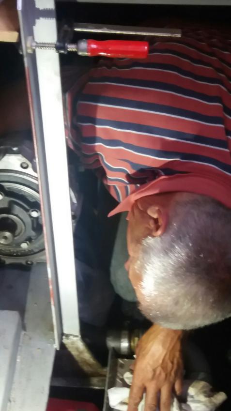

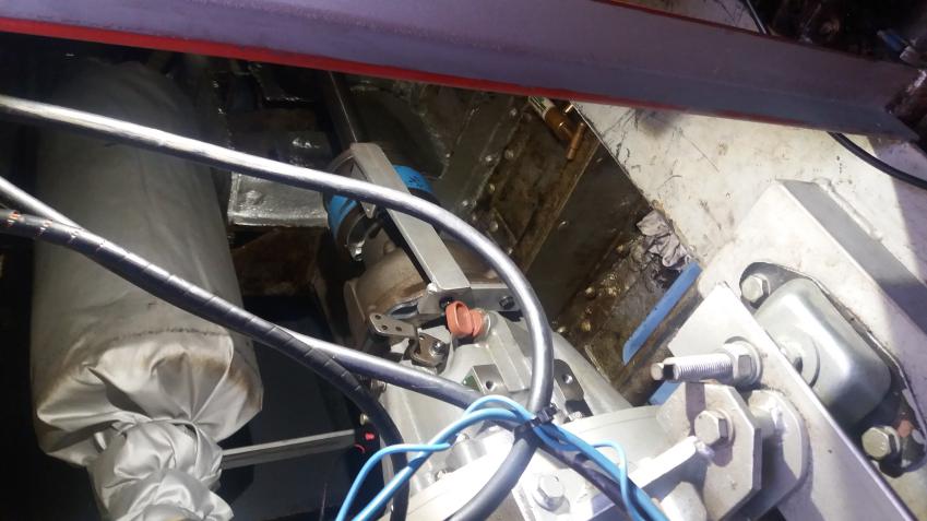

Karel,
Deze foto is geknipt in Amiens door het luik in de vloer.
De Velvet ligt hier op de motorfundatiebalk aan bakboord boven de andere balk zit de droge uitlaat.
De nieuwe lag op de traanplaat moest over de brandstof leiding heen en daarna de balk op.
Het zware was het rommelen op een knie op de balk om de boel goed in de demperplaat te krijgen.
Dus overmorgen zal het wel weer beter gaan.
Re: velvet
Zou je dan niet een beetje hulp inroepen, met deze zware klussen?
Je bent tenslotte geen 20 meer.
- Berichten: 2713
Re: velvet
Tja daarom ook een nieuwe dit wil ik niet meer meemaken de komende 10 jaar.
