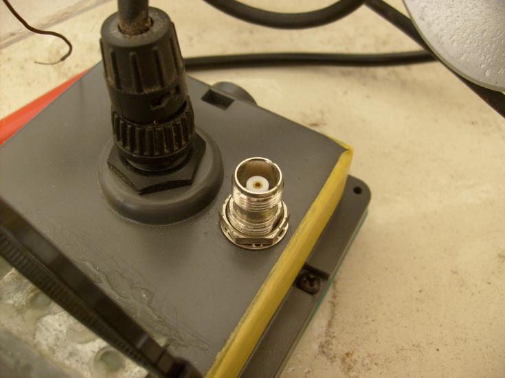

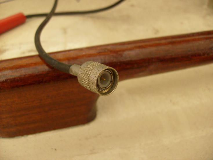

hier twee fototjes van de antennekabelconnector
Re: antennedraad GPS inkorten
Ik heb voor je gegoogled, maar kan niet vinden wat het type connector is. Dit is een normaal coax kabeltje en is zonder meer in te korten. Mooiste is connector lossolderen, kabel inkorten en weer vastsolderen. Maar zo te zien is de connector op de kabel gekrompen en gaat deze methode niet op. Eventueel kabel doorknippen en 2 BNC connectoren + doorverbinder erop zetten, verlies in die verbinding is verwaarloosbaar. Niet gaan klooien met kroonstenen of zelfgemaakte soldeerverbindingen, je signaal gaat dan verloren in die verbinding.
