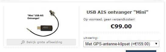

Erik,
Dat is mij nu net iets te technisch, dat inzicht in elektronica ontbreekt bij mij.
zelf dacht ik aan het volgende van PCnautic
http://www.pcnautic.nl/Instrumenten/USB ... s.tpl.html
incl antenne totaal € 159,-
laptop, gps muis en cpn kaarten heb ik
er komt volgens mij nu alleen nog een stukje antenne kabel bij als er niet al een paar meter aan de antenne zit.
gebruiken op de buiten stuurstand en de ais antenne, misschien kan de gps muis vervallen dan, tijdelijk klemmen bij de windscherm ramen.

De RTLSDR dongle is anders dan de AIS ontvanger uit jou link, ik kan er dus niets over zeggen. Niet om het ding af te kraken hoor. "Output format VDM" is het enige wat ik lees over hoe het ding zou werken. Voor je het besteld zou ik eerst maar onderzoeken of OpenCPN ermee overweg kan.

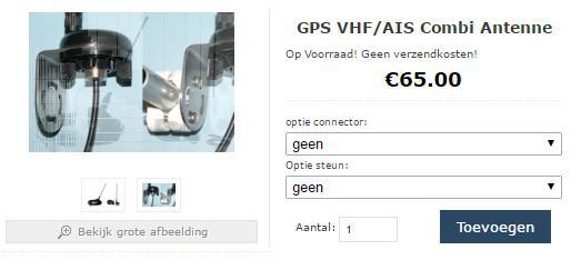

Guido,
voor mij is het maar een speeltje. leuk om te proberen en de kaarten en opencpn worden wel steeds beter.
voortschrijdend inzicht in ontwikkeling denk ik zo. over een paar jaar vinden we het allemaal helemaal normaal.
Erik en Harrie,
ik ga maar eens een RTLSDR dongel aanschaffen.wat voor aan antenne aansluiting heeft die dongel. stanadaard gewoon voor een TV-antenne ?
deze moet dan nog wel even worden omgezet naar een VHF antenne. nog advies hierin
zou dit voldoen;
http://www.pcnautic.nl/AIS-Antennes/GPS ... s.tpl.html

Erik en Harrie,
zou dit voldoen;
