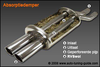

Dirk schreef: Verslijt zo'n demper eigenlijk ???
groetjes, Dirk
Hoi Dirk,
Een reflectie demper verslijt niet behalve dan door corrosie.
Een absorptie demper of het absorberende gedeelte van een combinatie demper verslijt wel omdat het absorberende materiaal afbrokkelt en verdwijnt door de uitlaat.
http://www.drinkwaard.com/producten/toe ... rettyPhoto
Ik heb wel eens een absorptie demper gemaakt van een 18kg CO2 bluswagen.
Deze was oa.gevuld met rvs pannensponzen en steenwol. De werking was beter als de nu aanwezige Mercurex combinatie demper.
