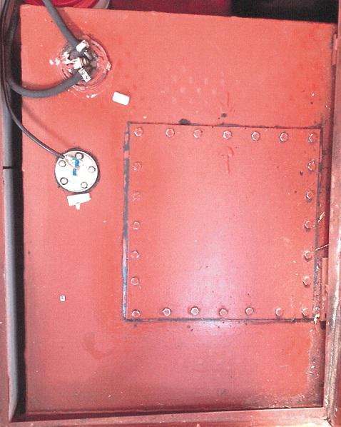

Ik heb een foto gemaakt van de brandstoftank en wil die graag op het forum zetten.
Dan kun je zien hoe het eruit ziet.
Maar eeehhee.... hoe krijg ik de foto op het forum??

AAHH, vandaar!!!!! Daar is de foto. Weet ik dat voor de volgende keer ook weer.
Zie je wel, een echte digibeet.
In vorige bericht de foto van mijn brandstoftank.
Er zijn twee mogelijkheden waar de meter aan gekoppeld kan worden.
bij de ene zitten de slangen vast, bij de andere ....dus niet.
Waar zou de vlotter kunnen zitten?
Ik wil niet alles los gooien en daarna constateren dat ik teveel losgegooid heb.
