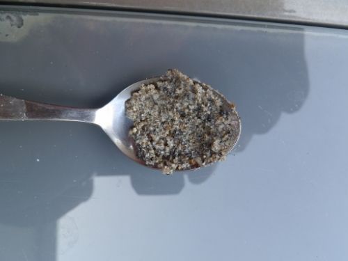

Na 2,5 jaar stil gelegen te hebben in de winterstalling heb ik mijn Suzuki DT4 vanmiddag maar eens proef laten draaien.
Kliko eronder, water erin en draaien maar.
Na het proefdraaien lagen er drie theelepels vol van onderstaande troep in de kliko.
Het lijkt zand.
Ik kan mij niet herinneren dat ik de laatste keer dat ik er mee voer de grond geraakt heb.
Stel mij eens gerust en zeg me dat het niet verpulverde motoronderdelen zijn. :cry: :? Afbeelding
(Op moeilijk aan de praat blijven, dat gaandeweg beter werd, en erg roken na deed hij het verder ook wel goed. Geen gekke geluiden gehoord. Gelukkig.)

Dat is losgekomen kalkafzetting van oa. de cilinderkoeling.
http://www.anwbwatersport.nl/vaarinform ... deren.html
Tip, hang de motor aan de bijboot en doe het staartstuk in een bouwafvalzak waarin de voorgeschreven verhouding schoonmaak azijn zit en laat de motor daar eens een 15 minuten stationair draaien dan de zak weg en in zijn werk spoelen.

Schrikbarend hoeveel of dat is. :shock:
En die meng verhouding?
Tja, geen idee.
Maar zou je daar gauw teveel van indoen?
Pure azijn zal niet goed zijn, maar een fles op een liter of 30 water kan toch wel?
(Duidelijke uitleg in de link, ook. Dank je.)

Dit voorjaar een Yamaha high trust ook ontkalkt met 20 liter schoonmaakazijn op 20 liter water, dit samen in een ton, en laten lopen (+/- 3uur per dag) na 4 dagen was het koelsysteem weer open ( zat grotendeels verstopt) je wilt niet weten hoeveel kalk troep eruit kwam.
Tip: laat de carb. van je bb leeglopen voor je hem opbergt.
