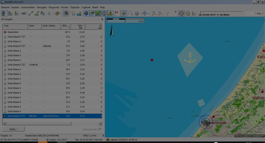

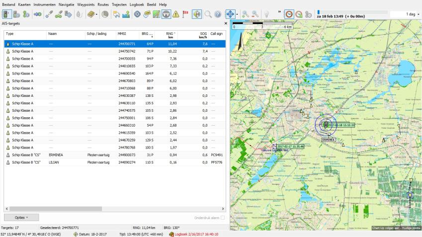

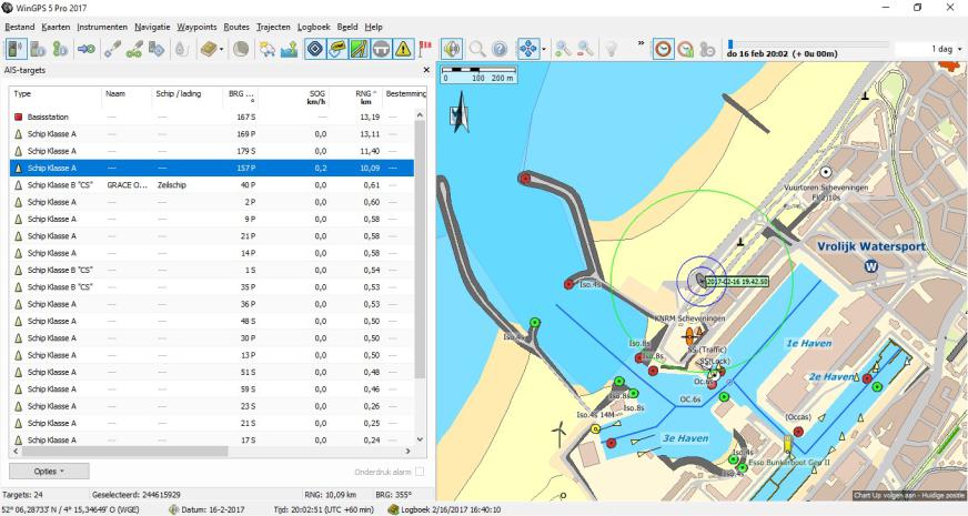

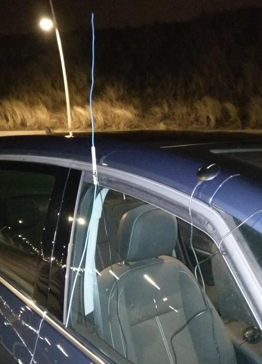

Tijdens Boot Holland heb ik de software van Stentec gekocht met beurskorting. De verloopkabel is ook uit China gekomen dus nu even opnieuw testen.
Eerst naar Scheveningen. Daar zijn meer AIS boten dan in mijn achtertuin.
Als antenne heb ik een ijs stokje met daarop 2 stukjes 2,5mm2 elektriciteitsdraad.
(Vandaag heb ik een paar stukjes messing gehaald en ga ik er iets mooiers van maken.)
Ik kon in een cirkel van maximaal 13 km de bootjes zien en ook een AIS basisstation. De boten lagen stil en dan wordt er niet zo vaak gegevens uitgezonden. Wat mij opviel was dat er maar weinig detailinformatie werd meegezonden. (Bijv naam van schip, afmetingen etc) Van pleziervaartijgen (Class B) is meestal meer info beschikbaar.
24 AIS targets:
Vanaf mijn boot kon ik met de marifoon antenne dit zien:
17 AIS schepen waarvan er twee onderweg waren op 11 km afstand.
De ontvanger uit de UK doet het dus prima. En we experimenteren verder. Wordt vervolgd.
