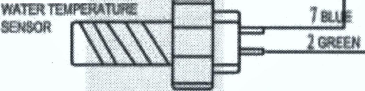

JanSr scheef: "Het eerste dat opviel, is dat de koelwater tempertuursensor geen signaal kon geven. Eén stekkertje ontbreekt."
Het groene draadje is los! Dat gaat naar de watertemperatuur meter op het dashboard, geen temperatuur aanwijzing! Het blauwe draadje gaat via een diode naar het ALARM circuit en zou dus een akoestisch en roodlicht alarm moeten geven. :( Mogelijk is dit gesaboteerd.
Een klein stukje uit de bij mijn motor geleverde gebruikers handleiding gekopieerd. Afbeelding
