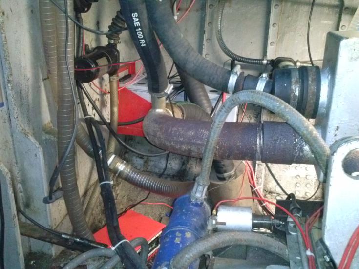

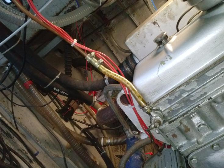

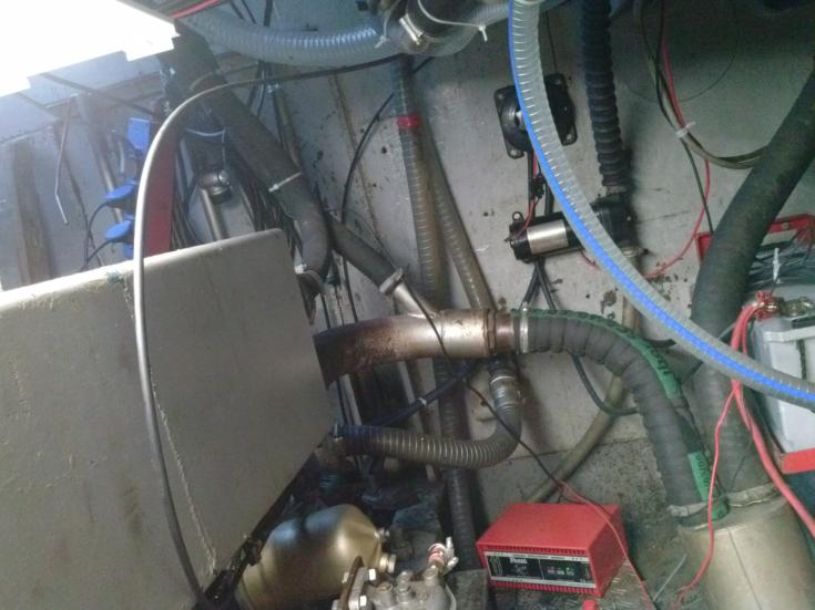

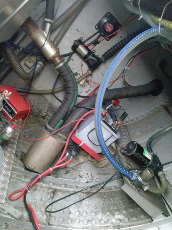

ik wou een traantje wegpinken over dit "leidingwerk" maar was nog aan het afdrukken :mrgreen: .

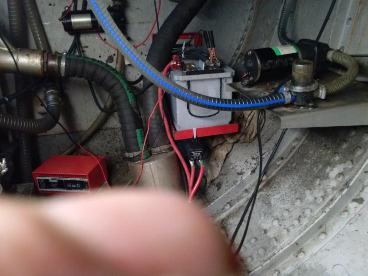

het "onderdelenbord" :roll:
spaghetti alla pijpENslang :?

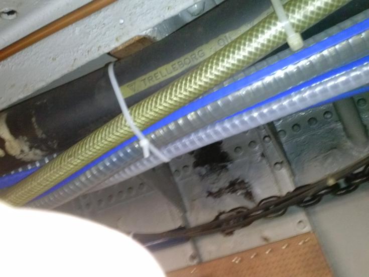

vlnr retour diesel,vulleiding diesel,ontluchting tank,vulleiding drinkwater,pompleiding drinkwater onder twee draden voor de pompen (lens en dekwas) en de roerketting
nb! uitlaat door schot( rubber door een ruw gebrand,lees getand gat) waterlock hangt los. :( en de bedrading naar de hh-accu, nog in te delen.

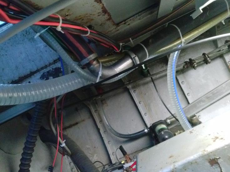

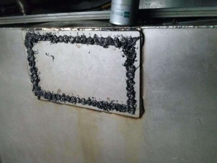

"kitwerk" mangat losstaande dieseltank. :twisted:
leidingwerk vanuit ingang machinekamer rechts Daatje.
en ja er hangt ook wat "vonkentouw"in het rond. :(

vandaag weer wat gevorderd met soppen en reinigen, onder de motor (zeer slecht bereikbaar) lag een laag van een dikke cm drab bestaand uit restanten van slijpen/branden (uit de tijd van de hermotorisering vrees ik en als ik het zo bekijk zijn ze `s morgens begonnen en waren ze met de koffie klaar :evil:) en diverse oliën dit is nu verleden tijd. ook de bedrading van de startmotor losgehad, oxidatie verwijderd alles weer gemerkt zo het hoort( aan de accukant zaten een rode en een zwarte kabel op een pluspool dat vind ik een beetje eng dus maar met het rolletje isotape in de weer zodat we (of wie dan ook weet wat wat is ).

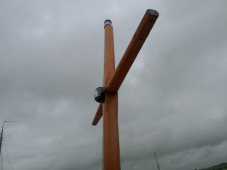

goedenavond weer, dat vlamstart idee sluit een beetje aan bij mijn gedachten ik heb nl nog een gloeibougie liggen en had gedacht die via een tussenring in de luchtinlaat te monteren alleen rezen er een paar vragen nl: is de warmte de moeite waard ( moet wel niet ver maar toch :?:) en gaat het invloed hebben op de vacuumvoelers van de pomp ? die zitten net onder het filter en warme lucht heeft meer volume dus minder vacuüm dan koude en daar de CAV pomp toch al niet bekend staat om zijn vlotte reactie maak je het dan niet erger dan het is? ook aan de standkachel heb ik gedacht, echter dat wil ik dan gelijk combineren met een waterverwarmer voor het kombuis en dat moet om financiële redenen even wachten :oops: omdat het een vrachtwagenmotor betreft is de kachelaansluiting nog aanwezig :D dus het begin is er :mrgreen: Even terug naar bovendeks: mijn schuurproject heeft vandaag tussen de bedrijven door wat aandacht gehad n.l mijn grenen mast(je)Afbeelding had ik thuis kaalgehaald , jaja Menno je bent de enige niet :D ,nu vond ik de verhouding op de TADI niet helemaal jofel( de mast is van een ander schip) dus in mijn enthousiasme heb ik bedacht dat er een stukje AAN moest, want de mast op zich vind ik best mooi en ik had nog een stukje eiken van bijna de goede maat liggen,dus daar 50 cm afgezaagd, de RVS strippen 70 x 3 mm die ik ook had (wie wat bewaard heeft wat) worden door een bevriende RVS bewerker op maat gemaakt en voorzien van de nodige gaten en vanmiddag zijn de twee stukkies EEN stoere mast geworden, nog even de lijmreactie afwachten, afwerken ,het grenen is al een keer of 8 gelakt nu :) het onder stuk wordt Of zwart OF wit dat weet ik nog niet ( sta als altijd open voor suggesties :P ) en als mijn RVS terug is kunnen we weer opbouwen en opslaan tot het voorjaar :D morgen weer terug naar de vetloods daar was ook nog wat te doen dacht ik me te herinneren :mrgreen: wordt weer vervolgd en laat de (voor-) verwarminssuggesties aub binnnenstromen truste Ad

Arrejoan schreef:het onder stuk wordt Of zwart OF wit dat weet ik nog niet ( sta als altijd open voor suggesties :P )
Dat zou ik zwart doen!..................... Of wit! :mrgreen:
Grijs kan natuurlijk ook! :lol:
