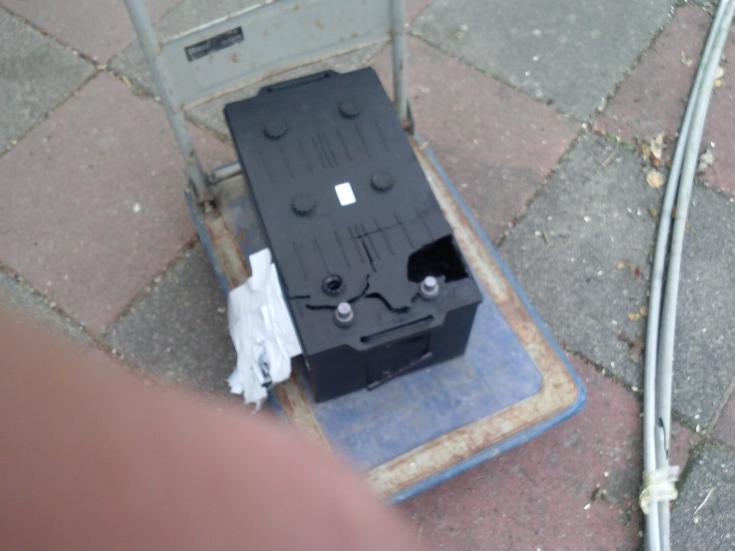

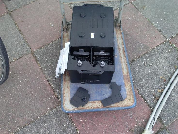

Goedenavond allen, dank voor alle goede wensen voor beterschap en herstel.
Vandaag de kapotte accu uit de MK gehaald en gereinigd (MK) met warm sodawater en VEEEEL naspoelwater, dat is het voordeel van een vetkuil met weinig electra daar kan (met beleid) de tuinslang in, ik zal nog wel wat gemist hebben maar het voornaamste is schoon
Vannacht om een uur of drie zat ik even op de wc en toen viel het me op dat mijn oren niet meer tuuten
, maar een bezoek aan de huisarts heeft me geleerd dat ik waarschijnlijk een lichte hersenpan( = zo goed als leeg)schudding heb op gelopen
Ben de hele dag al duizelig (vandaar het consult) en heb een partij pijn in mijn kop dat is niet normaal, dus die scherf is wel raak geweest.
Ik kan nog steeds niet begrijpen hoe het kon gebeuren: geknutseld met de lader uit, polen los, geen gebruiker(s), de polen weer zoals het hoort aangesloten, geen vonken gemaakt( dat ik weet), even niks en na twee minuten: knal
Toen ik vanmorgen bij de accu kwam waar ik gisteren ALLE bedrading van had losgemaakt stond er EEN cel nog steeds te pruttelen
dat heeft geduurd tot ik het zuur er met een zuurweger uit had gezogen tot op de platen, ik ben altijd alleen aan boord dus 70 kg accu op je hurken leeggieten in een trechter en een jerrycan lukt je niet.
Dus ik denk: van binnen in die accu is iets ernstig mis geweest waarschijnlijk
Al met al heb ik ZO`N mazzel gehad dat ik er met mijn hoofd al zowat voorbij was toen het gebeurde, want zit je er voor, of erger, overheen
dan hadden we dit draadje wel af kunnen breien misschien.
Want het niet hebben van stahoogte houd dan gelijk in dat je ERG dichtbij bent op je knieën of hurken, en ik moet er niet aan denken dat je even niveau checkt en zo`n dop jast er met gang af met een straal zuur in zijn kielzog, in je gezicht, brrr.
nu een keer geen plof-kip maar een plof-accu OOK niet leuk
voor de puzzelaars onder U het reststukje alsmede de twee(!) vuldoppen heb ik nog niet teruggevonden
Dit is VEEEL te dicht bij je oog met een accuscherf.
wordt weer vervolgd, groet Ad
