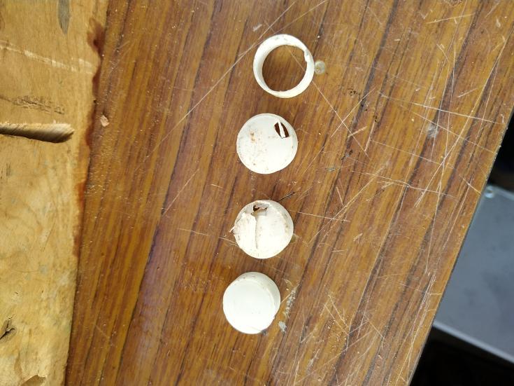

Als beloofd, nog een aflevering van het st**nt-verhaal op de TADI 3, op 22 september schreef ik over de afdekdopjes voor de montageschroeven en dat die A: verteerd waren en bij het verwijderen kapot gingen, en B: Dat ik een beetje geschrokken was van de prijs voor vier nieuwe :shock: .

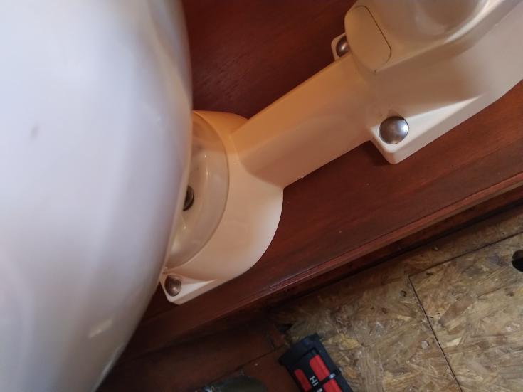

Inmiddels staat de pot weer ( na enig timmerwerk aan de wc-ruimte ), en heb ik een acceptabele oplossing bedacht voor de montageschroef-afdekdoppen ( vind ik :wink: )
De oude situatie was een oud houten veilingkistje met erom heen een randje spaanplaat wat allemaal met een paar hoekjes op de vloer geschroefd was :evil:
Dit moet nieuw 4 x 5,60 euro + 6,95 verzending kosten :?
ZO heeft Arrejoan het opgelost: 4 x RVS slotbout met moer a 0,95 euro per stuk en geen verzendkosten :P

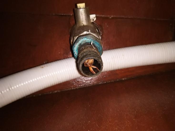

Nog EEN keertje stront aan de knikker :wink: , na demontage van mijn toilet met alleen de aanzuigslang nog aangesloten voor extra zekerheid, want toilet staat onder de waterlijn, kwamen er kwalijke dampen te voorschijn :cry: .
Nu dacht Arrejoan : " kan niet anders, je werkt aan een schijtbak, eerst alles maar eens goed schoonmaken ". :wink:
echter de "zware" luchten :? bleven er toch wel een beetje prominent aanwezig, en Arrejoan had even geen idee waar het vandaan kon komen :? , want aanzuig is alleen buitenwater en dat is bij ons dan wel zout maar ook erg schoon gelukkig.
Toen ik de laatste slang van de afsluiter van het spoelwater af haalde en het laatste beetje water opgedweild had werd de stank onhoudbaar en de dader zwaaide naar mij :evil: , na voor de eerste keer in 65 jaar op een boot gekotst te hebben , heb ik de "dader" verwijderd en zijn we weer terug bij normale luchtjes.
Niet te geloven hoe een dood krabbetje heel je boot (plezier) kan vergallen en een oude man over de reling laat hangen :lol:

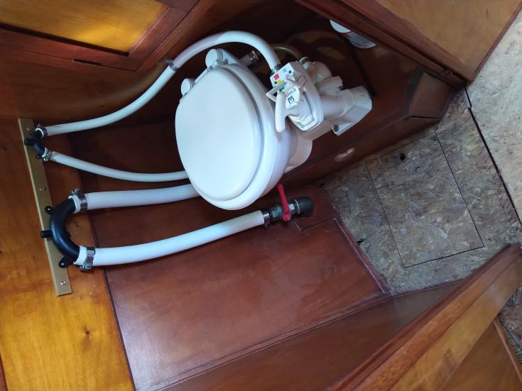

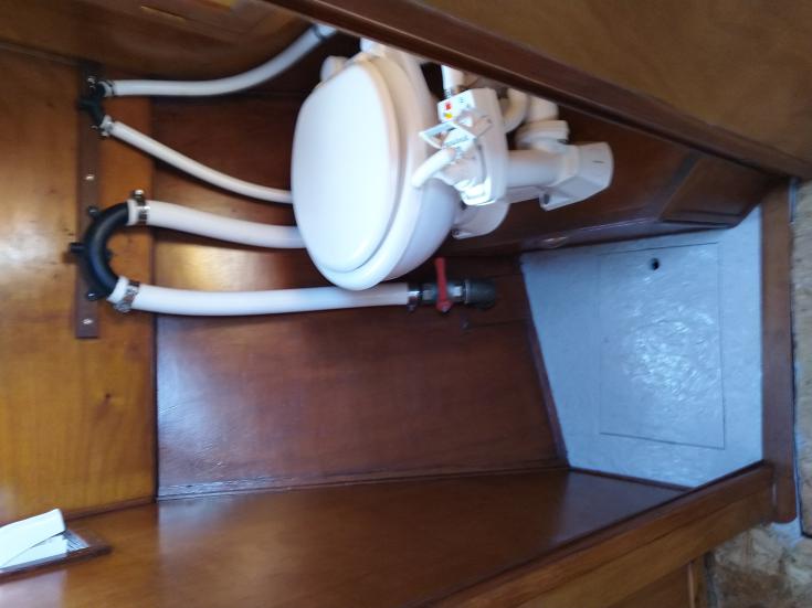

En ZO is het toilet uiteindelijk geworden, vloertje nog en een drempeltje en klaar is Arrejoan voor de rest van zijn leven( hoopt hij :wink: ) met dit "putje" .
Hoe de foto`s " zelf-draaiend worden weet ik niet maar ze doen het gewoon :lol:

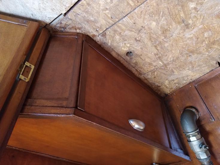

ZO is het uiteindelijk geworden : plee gereviseerd ( en NEE hij hangt niet aan de wand :lol: ), basis vertimmerd met bergruimte eronder, alles wat nog niet afgetimmerd was afgemaakt(ik hoef zeker op het toilet niet ZOVEEL spleten te zien :D ), de hele ruimte een nieuw beits-je gegeven, vloertje gedaan( ook eronder), slangen uit de knoop en de wand waar de deur in hangt vast gezet.
Weer een putje wat van de "nog te doen-lijst" geschrapt kan worden :wink: :wink:
