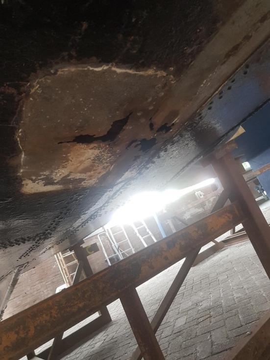

Werd vandaag door het gezin even op mijn plek gezet.
Ik mag alles doen maar gaten in de boot wil men graag goed gedicht hebben door een vakman...........
Mijn zoon heeft paar maanden terug stage gelopen bij een lasbedrijf en gaat die nu bellen. De vader van de eigenaar heeft hem een paar maanden onder zijn hoede gehad en hij wil vragen of die wil komen kijken.
En anders moet ik maar een andere oplossing zoeken en kijken of ik een lasser kan vinden.
Heb de havenmeester gesproken. Die heeft een apart hoekje achter het hek waar ik eventueel toch mag lassen.
Omdat ik roest en troep ben gaan weghalen van kwam er steeds meer vrij en zie bijgaande foto dat het nogal......... Groot is.....
Dit zat onder de door vorige eigenaar gelijmde plaat.
De plaat zal met genoeg ruimte naar dik staal 50 bij 40 moeten zijn. ( op foto lijkt het wat groter dan het is.)
Wat je nu ziet was dus afgelijmd met een plaat. Het gaatje waar het mee begon is echt rond 3 een stukje meer omhoog en is rondom gewoon dik staal. Gelukkig is het verder alle kanten op niet aangetast staal. Alleen wil ik binnen op een spant voor de zekerheid ook een extra hoeklijn erop laten zetten.

Ik zou er een vierkant stuk uitslijpen tot je goeie plaat hebt,van voldoende dikte,dan binnen plaatje opleggen en vanaf de buitenkant aftekenen op maat slijpen en er in lassen.
Ik zou wel proberen een centimeter of 2 van die dubbeling af te blijven.
Als je de plaat een klein beetje speling geeft heb je meteen een mooie vooropening om te lassen.
Randen goed schoonmaken geeft een mooie las.

Dit is even meer dan een gaatje dichten ja.... Doe het goed. Half werk kost nachtrust!

Inderdaad, hier moet niet even een plakkertje op.
Daar zou ik ook een nieuw stukje in (laten) zetten.

Ik reageer wat laat, maar dat hoeft geen probleem te zijn, ik heb dat als lasser al vaak gerepareerd.
Gewoon een plaat erover heen lassen (dubbelen) als het kan lassen met elektrode als ze dat nog kunnen, voor mij een kwestie van Max 3 uur.

Waarom er op lassen als je het er ook in kan lassen,is toch veel mooier

Kost minder tijd, je wilt niet weten hoeveel tijd dat daar dan in zit ik kan het weten, en de vissen maakt het niet uit, en onder water zien we het niet, alleen als de boot een keer op de wal ligt.

Klopt. Maar vocht en condens er tussen zorgt ervoor dat de nieuwe plaat net zo hard weer rot is.... ik zou het niet willen. Dan maar meer werk!

De exacte getallen weet ik niet, maar ik weet wel dat als in de zeevaart zoveel % van zoveel m2 gedubbeld is, dat gedeelte vervangen moet worden.
Een dubbeling die een eerdere dubbeling overlapt betekent dat gedeelte vervangen.
Dat mag alleen als noodreparatie om bij de reparatiewerf van jouw keuze te komen.
Dat zou vast niet zo zijn als een dubbeling net zo goed zou zijn als een nieuw stuk erin zetten.

Technisch gezien is er niks mis met een goed uitgevoerde dubbeling. Voornaamste reden dat het niet meer mag is omdat er nadien geen fatsoenlijke diktemeting meer te doen is.

als het vlak er zo aan toe is zou ik voor alle zekerheid de rest het hele vlak , ook kloppen wie weet is er meer aan de hand meestal was het vlak zwak op de plaats waar het vliegwiel van een motor had gezeten maar dat is hier niet zo te zien

Nou DE wil ik niet zeggen. Volgens mij had het ook met harmonisatie van regelgeving te maken omdat het in andere landen al langer niet meer mocht of nooit gemogen heeft, daardoor ontstond oneerlijke concurentie omdat Nederlanders goedkoper konden repareren bla bla bla.
Het was overigens niet zo dat schades/slijtages zoals in dit topic destijds gedubbeld mochten worden, dat moest dan gedaan worden voordat er een gat in viel. Dit soort gevallen was ook toen al uitsnijden en vervangen.
