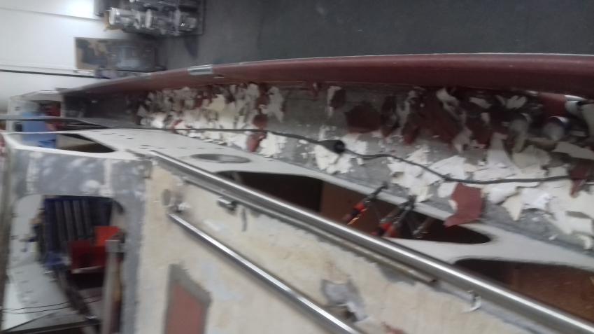

Goedenavond Menno,
soms als er meerdere en oudere laklagen op een boot zitten wil het met een verfstripper en een plamuurmes vanzelf eraf gaan
(heb nog wel ergens een foto ervan ) daarna schuren en primeren ,als je dan nog overlegt met een schilder die je begeleid met de voorbewerking en keuze laksysteem en je huurt hem in voor de afwerking blijft alles betaalbaar en hou je nog wat over voor andere dingen .
Nog fijne Paasdagen gr. Edorem

Is natuurlijk óók een optie. [Denkend smileytje]
Re: Verf komt los. Waardoor?
gewoon verschillend borstels op de flex en mini naalden bikhamer op lucht altijd prijs .
Hmm, mja...
Zou ook kunnen, maar voor beide opties geldt: een dek + accommodatie kaal halen?
Ik ben niet bang voor een wat langer durend klusje, maar ik ben geen monnik.
