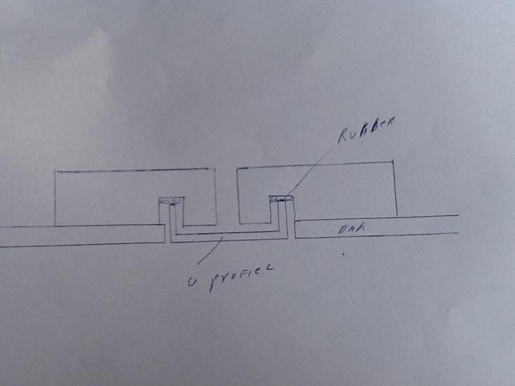

Ook een mooie oplossing, alleen de afdichting in het midden boven de u-balk lijkt me lastig omdat er nauwelijks ruimte zit tussen de dakdelen aan de andere zijde. Ga ik toch ook eens onderzoeken want dat het onder het dak niet lager wordt is een erg groot voordeel.
Re: Stuurhutdak vierendelen
Pas bij het maken van de gekozen oplossing op voor te kleine kieren tussen de verschillende strips. Je loopt al snel het risico dat vocht zich er capillair gaat ophopen. Dat lijkt mij een nadeel van de secustrip. Verticaal bij een deur toepassen is anders dan in een aansluiting van dakdelen.

Ook een optie.
Gr Paul.

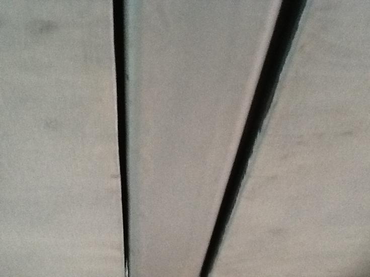

Ziet er zo uit binnen.

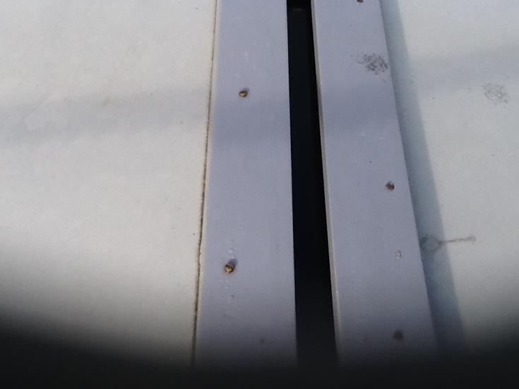

En buiten zo .
Gr Paul.
Het slimme hieraan is dat het meeste hemelwater buiten de richels op het dak valt, én blijft. Alleen die paar druppels die daartussen vallen komen in de merkel. Die kan dus bescheiden in doorsnee en hoogte blijven.
En binnen geen kopstoten!
