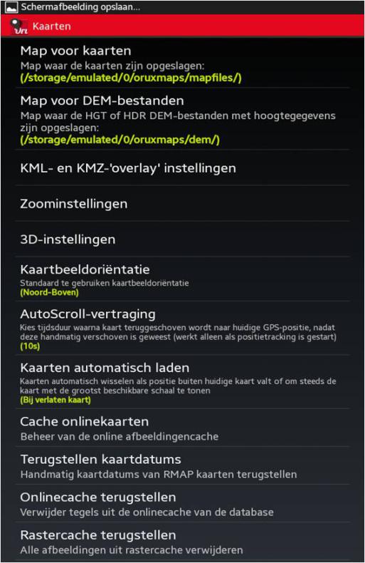

Dit zijn mijn instellingen. ik heb er geen SD-kaartje inzitten maar wel ruimte genoeg voor de kaart

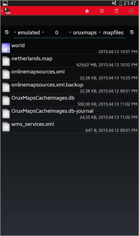

hier zie je de directory instelling;
Hier staan de kaarten;

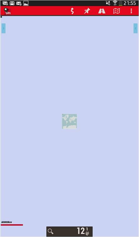

En dit is het resultaat. ik heb heeeeel de wereld maar geen details.
jij nog een idee ?

Een kaart downloaden en inladen heb ik dus niet gedaan. Ik neem even aan dat je netherlands.map heb gedownload; In Settings > Maps kun je de kaart en overlay selecteren die je wilt gebruiken, ik neem aan dat je daar netherlands.map moet selecteren.
Anders de domme manier die ik gebruik. Wifi aanzetten en op de wereldkaart inscrollen naar Nederland. Via Wifi haalt hij telkens een kaartdeel ergens vanaf het grote Internet. Bij het inscrollen zie je blauwe vakjes die 1 voor 1 gedownload worden. Belangrijke kruispunten en steden moet ik 3x langs om de kaartdelen voor 3 verschillende zoomnivo's binnen te halen. Hoop werk, maar als het eenmaal binnen is werkt het als een speer.
Nu nog een betere nautische overlay. Een paar stukjes Waal staan er wel netjes op, het is dus mogelijk.
