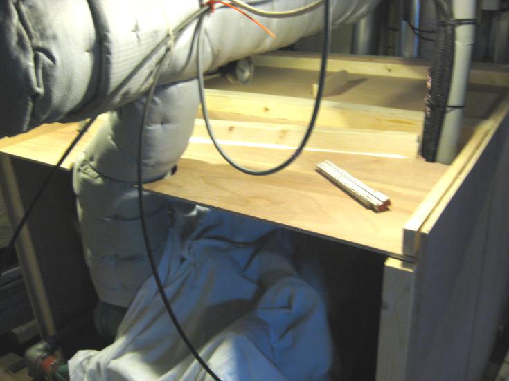

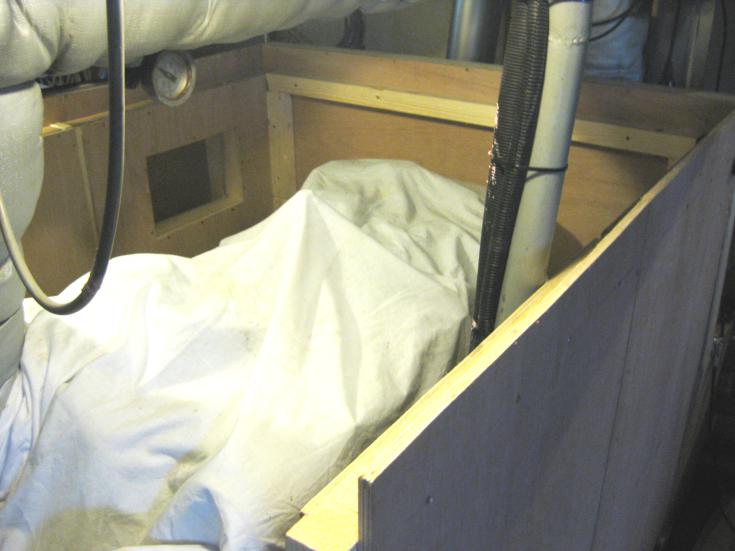

ik ben tussendoor bezig om een geluidsisolerende kist rond onze Doosan te zetten (165pk).
De vloer is in betegelde beton
, dat vertrekt dus al gemakkelijk en geen hinder van geluid via eventuele vloerplaten...
Op die vloer heb ik een balkje 50x50 vastgezet met pluggen en bouten, en dit afgekit met TEC7. Daarop komen dan losse panelen van ong 120x60 cm opgebouwd uit 8 mm multiplex aan de binnenkant, dan 45mm rockwool en dan 12mm multiplex, de kaders van de panelen zijn uit 47x22mm den. De panelen overlappen elkaar om spleten en kieren te vermijden. Ik zoek nog stevige kistsluitingen om eea vast tegen elkaar te trekken, de gamma dingetjes die ik nu heb zijn me wat licht.
Ik heb voorzien dat aan de peilstokken en filters de panelen eevnoudig weg te nemen zijn;, de andere panelen staan wat steviger , maar ook nog steeds demontabel zonder schroeven.
daar zie je ook de aanzuiglucht opening, die is nu 6.4 dm²
Ik ben wel zo dom geweest om geen rekening te houden met die oppervlakte bij de maten van het labyrint dat naar die opening leidt, dat moet ik dus nog aanpassen.
ben ik bezig met het maken van de dekselpanelen, nog te isolerenen de bovenplaat er op te schroeven.
Het moeilijkste gaat wellicht nog de isolatie van de boven de vloer lopende schroefas zijn, ik denk dat ik daar gewoon een lange tunnel over bouw. en dan wat rockwool tegen de as laten schuren, ik zie daar niet veel kwaads in, jullie wel ?
Misschien wat laat aan gedacht ; een motorkist in hout, geeft dat geen problemen met verzekering of communautair attest ??
oeps ?!
groetjes, Dirk
oeps ?!
groetjes, Dirk
