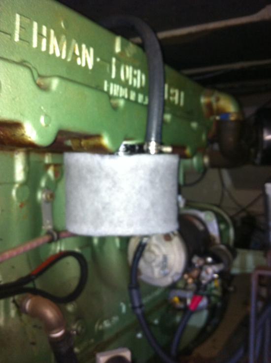

Aan onze Ford zit ook een keienvanger.
Ik heb van filterdoek ringen gemaakt die er strak omheen passen.
Ik heb er gelijk 15 gemaakt liggen aan boord.
Werkt super.

Re: luchtfilter schoon maken.
Bericht door DirkR »
Klopt heb ik ook naar gekeken en een mooi oliebadfilter op mp gezien.
Maar die was zo groot dan kon ik niet meer fatsoenlijk bij de accus etc voor controle.
Dus nu maar zo gedaan filterdoek blijft best lang schoon en het geluid de vloer is goed geisoleerd dat valt mee.
