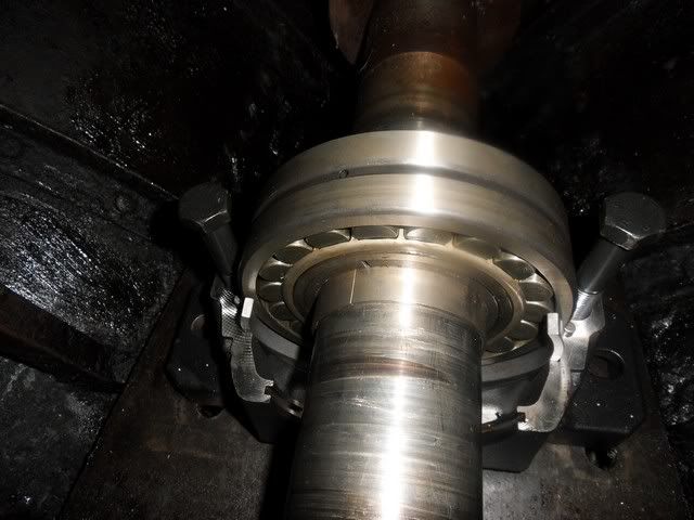

Op de foto zie je een lager met een smeergroef zoals ik eerder melde,
heeft jou lager dat niet dan kun je in de boven kap van het lagerblok een nippel maken,in de tegenover gestelde zijde
van de klem moer ( die zie je wel als je de kap verwijderd.
gr. Jan

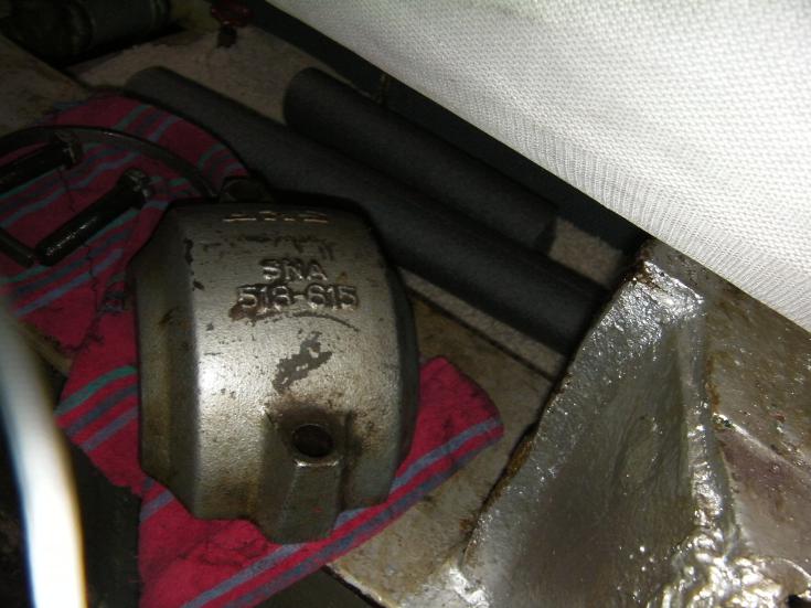

Hoi Richard,
Ik denk dat het huis zo oud is dat ondertussen de type aanduiding veranderd is.
Blijft de vraag wat voor een lager zit erin?
Ik kreeg de indruk dat het een zelf stellend lager is, maar wat zou de axiale belasting dan nog zijn?

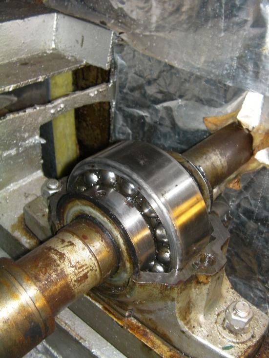

Hoi Wim,
Jouw lager heeft geen midden groef voor smering, misschien kun je nog proberen een foto van de achterkant nemen.
De nummers staan op de zijkant van de ring dus misschien heb je geluk dat het daar net zichtbaar is.
Als te veel vet niet goed is zoals ik lees, dan zou ik het weer met de hand in het nieuwe vet smeren en draaien zoveel mogelijk herhalen
zodat je weet dat het oude vet verwijderd is, en dan gaat het weer net zolang goed als het nu goed gegaan is, of denk ik nu te simpel.
Ik heb er bij mij wel een smeernippel op gemaakt, en aan de tegenover gestelde zijde een 3mm gaatje ter hoogte van de onderzijde as
waar overtollig vet er weer uit kan, anders pers je het op den duur door je afdichtingen en slingert het in het rond, en dat willen we niet.
