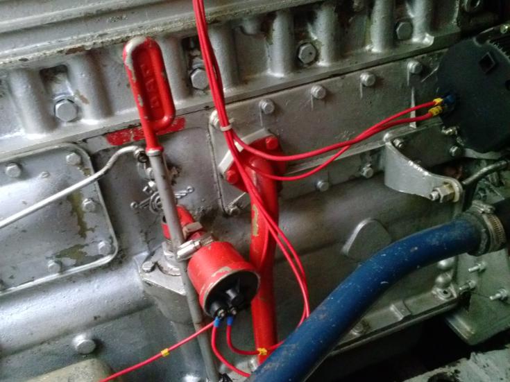

Even een opmerking over kleurcodering van pijpen etc in de machinekamer: mijn pomp had aan weerszijden een blauwe leiding, het pomphuis was groen, en de v-snaarpoelie rood. :P .
Als niet zo`n jonkie herken ik dit wel van vroeger, de ezelsbruggetjes komen weer uit de donkere diepten op borrelen: blauw is koud water, groen is geen UITWENDIGE beweging (veilig) en rood is uitkijken !! :wink:
Het groen is verleden tijd, het van origine bronzen pomphuis is weer zoals het hoort (vind ik) brons dus.
