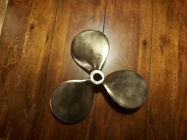

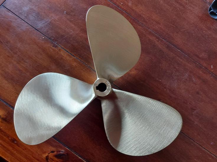

Ik dank allen voor de vele moeite mij uit te leggen hoe het zit. het draait me wel wat voor de ogen met alle in en uitgaande assen etc.
Bijgaand een foto oude schroef en nieuwe schroef.
de hoofdvraag is: Is de nieuwe de juiste voor de keerkoppeling.
Re: Linkse of rechtse schroef
Het antwoord is ja.
De eerste schroef is inderdaad links draaiend.
Met andere woorden je hebt altijd de achteruit (overbrenging 1,75:1) van de keerkoppeling gebruikt om vooruit te varen.
Hou wel even in de gaten je zult dus wel stand A van de lever moeten gebruiken om vooruit te varen.
Zie eerder verstuurde link.
Een flink verschil in diameter, spoed en blad oppervlak, dit ga je zeker als positief ervaren.
