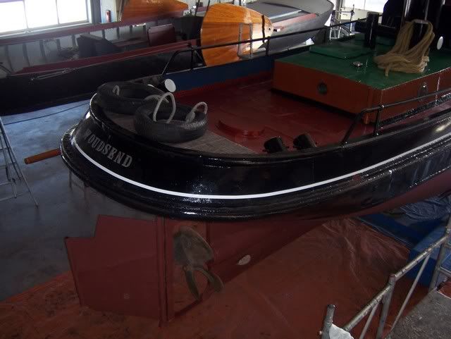

Bij het zoeken van een nieuwe raadplaat kwam ik een duidelijke foto van het roer van de Johanna tegen.
Ik wordt een beetje jaloers van al die mooie roeren die door medeforummers gemaakt en getoond worden. De Johanna heeft nog een klassiek schroefraam. Dat verhindert het aanbrengen van een balansroer, of zou die stalen strip er zonder consequenties voor de sterkte van de hak tussenuit gehaald kunnen worden?
Dan zit ik natuurlijk nog met de ondersteuning van de halve schroeftunnel, die zit ook aan het schroefraam bevestigd. Of kan ik die naar de hak verzetten, en dan vanaf de buitenkant van de tunnel diagonaal naar de bovenkant van het schroefraam een ruit maken? Die ruitvormige constructie neemt dan (hoop ik) meteen de bevestging van de hak aan het schroefraam over.
Maar goed, ik hoef nog geen nieuw roer, al liep er bij deze hellingbeurt wel water uit toen het schip naar boven rolde. Die lekke nagels zijn meteen aangekruist en dichtgelast. Wel kan een belansroer de besturing wat directer maken, omdat het lichter draait. Ik heb een verstelbare stuurpomp, die omwille van de kracht waarmee deze grote flap gedraaid moet worden nu op de lichtste stand staat afgesteld. Dat betekent zo'n 15 omwentelingen van SB naar BB. In de zwaarste stand (hoogste debiet) vermindert dat naar 6 a 7 omwentelingen.....

hoi karel
die stalen strip zou er wel tussen uit kunnen maakt voor de hak niks uit, de romp diepte en de hak scheelt bijna niets, het probleem is vaak je roeras, hoe die geleid word in de lagers en hoe je kwadrant op de as zit, als dit stevig genoeg is kan volgens mij de tussenstrip eraf.

het roerwerk van mijn vorige boot, met een groot stuk ijzer voor het roer en een grote hap boven uit het roerblad omdat anders de opduwer het roer raakte als ik hem strak op de kont had, stuurde hydraulisch dus ging redelijk makkelijk alleen geen korte draaicirkel :x .

Ik kon natuurlijk niet achter blijven. Op de tweede foto zie je goed de resten van de hak en de bevestiging van het laatste stukje tunnel. Aan de brandresten te zien heeft er een veel forsere tunnel opgezeten. Bij veel schepen zie je een losse hak met een taatspot erop. of dat kan hangt denk ik zoals al eerder is gezegd ook af van de constructie van je roer.
