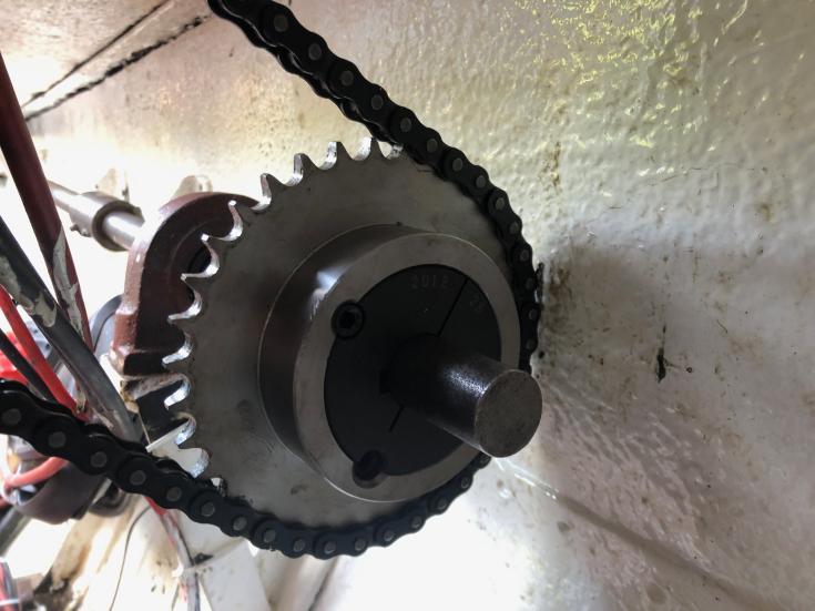

Re: Tandwiel voor stuursysteem
Hi!
Ik heb wat foto's op volgorde van wiel gezet.
Wiel 1 is van het stuurwiel, die loopt met een ketting naar
Wiel 2, die zit op een buis die naar achterin de boot loopt en dus draait met de stuurbeweging,
Wiel 3, zie je rechts op de foto. Die dus verloopt naar Wiel 4 op dezelfde foto. Die aan het roer zit.
Bedankt voor de tip van de kleine tandwielen daar ga ik naar kijken, elk tandje zal wat helpen.
Wiel 2, zou als het bestaat, misschien nog een paar tandjes groter kunnen, maar zit al vrij dicht op de huid van de boot aan.
Overigens heb ik nu wel alles (behalve bij het roer zelf) al los gehaald en schoon gemaakt maar zie je dat nog niet terug op de foto
De grote dus wiel 2, zit vast met boutjes tegen een een plaat die weer vast zit aan de buis.Navigo schreef: ↑zo 26 apr 2020 23:50 Afhankelijk van hoe het op de as zit.
Van de kleinste is het te zien, maar de grootste?
Is het grote tandwiel gemonteerd met een klem bus, spiebaan of andere creatieve oplossing.
Wat is de as diameter? Misschien kun je het namelijk ook in de wereld van de kleine racekarretjes de zogenaamde karts zoeken.
Het is gelukt!
Een kleiner tandwiel bij het stuurwiel, van 13 tanden naar 11 tanden.
Het grotere tandwiel aan de staaf is van 30 naar 35 tanden gegaan.
Het past precies en stuurt nu een stuk minder agressief, dus minder slingeren.
