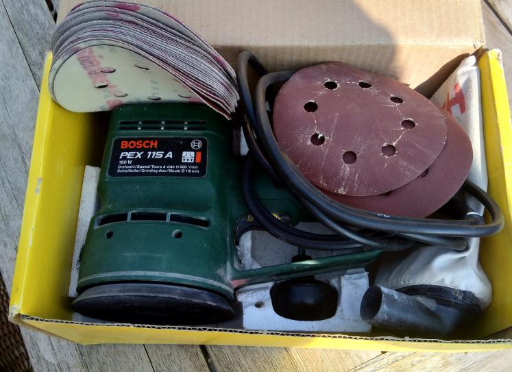

In het schuifluik topic heb ik het over de excentrische schuurmachine die ik in bezit heb gekregen van de erfenis van mijn vader.
Daar zat onder meer een soort schuurpad in dat ik niet helemaal thuis kan brengen.
Als ik PEX 125 Google kom ik op de schuurzool waar ik hem op kan plakken.
Als ik de plaatjes zo bekijk kan ik er mee polijsten of zo.
Maar daar voelt hij toch weer een beetje te ruw voor.
En hij voelt me te fijn aan voor echt schuurwerk
Iemand idee wat ik hiermee moet/kan doen?

Zit er ook een gat in het midden waar een schroef in kan om hem vast te zetten?
En hoe ziet de andere kant eruit?
Ik heb trouwens ook zo'n excentrische schuurmachine.
Gebruik hem zelden ,want als je een beetje druk uitoefenen op dat ding,stopt die er bijna mee.
Heeft te weinig power.
Volgens mij is dat ding wat jij daar hebt ,een klitplaat waar je een polijstschijf op vast kan klitten.

Er zit geen gat in voor een bout.
Het is inderdaad even wennen met zo'n excentrisch ding.
De grap is: hoe minder druk je erop zet hoe harder hij gaat draaien en hoe beter hij het doet.
(Vandaar ook die happen uit mijn werk in het schuifluik topic. Toen draaide hij op volle snelheid.)
Je moet dus constant het punt zoeken dat hij goede snelheid heeft en toch genoeg contact met je werk maakt.
En dan vliegt het mareriaal er ook af.

Je moet dat ding niet gebruiken om te schuren.
Om te schuren ,klit je alleen schuurpapier onder de zool van het apparaat.
Gebruik daarvoor schuurpapier met gaatjes erin,want anders loopt dat papier vol.
Stofzak aan het apparaat,of de stofzuiger eraan,dat kan ook.
En dat ding dat jij daar hebt, kan weer onder de zool,en daar aan kan dan een polijstschijf, of dat ding is zelf al de polijstschijf.
Het is denk ik,gemaakt van schuimrubber.
Ik heb dat hulpstuk niet.
Ik heb een PEX 115E , heeft 190 watt.
Volgens mij is die 115 de maat van de schijfdoorsnede van het apparaat zelf.
Te weinig om ermee te werken,teveel om het te laten liggen. :D
