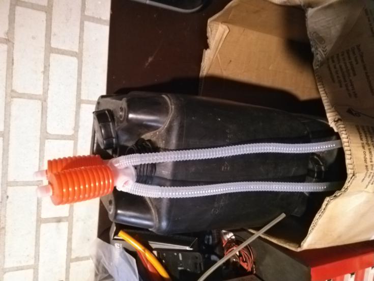

Kom je deze: Afbeelding even bij me weg halen?
Ik heb er 5 stuks.Hoe er eentje over,staat nog vol.
Krijg je er een paar van die hevelpompjes bij.
Gratis en voor niets.Alleen afhalen,dat dan wel.
Inhoud: 30 liter ,stapelbaar.
Zijn speciaal voor Klasse 3 produkten gemaakt.
Zwart van kleur.
Die jij daar hebt,dat is niet goed.
Die zijn helder van kleur,en daar komt de zon door,en dan krijg je deze troep.
Geef maar effe een belletje,adres weet je zo langzamerhand.
Ze staan me eigenlijk in de weg,en wil ze wel kwijt.
Hou er dan eentje over,die nog vol met diesel staat.
