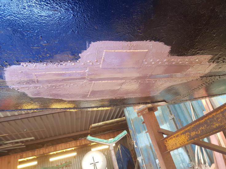

Vrijdag is er een lasser geweest. Ik heb een professionele lasser kunnen vinden omdat ik het zelf ook wel dicht kan schijten
, maar dit graag ook echt dicht wilde hebben.
Maar goed dat we alles goed hebben nagelopen want we kwamen toch nog een naar mijn gevoel te dun stukje tegen en hebben dus uiteindelijk nog een extra plaatje erin gezet. zie linker stukje plaat.
Aan de binnenkant wil ik in een spant nog een hoeklijn bijplaatsen. De roest heeft deze naar mijn zin wat te veel vrij spel gehad en nu ligt het toch kaal.
Nu kan ik in ieder geval deze zomer nog wat varen en komende winter gaat de hele onderkant maar kaal.
Donderdag en vrijdag de tijd om de boel klaar te maken voor in het water en aftimmeren binnen komt nog wel.

Zo kom jij de zomer wel door.

Ziet er weer netjes uit toch!
Is het nu aan de binnenkant ook uitgeslepen en afgelast?

Nee niet zo ingelast als buiten.
Hij heeft wel de plaat zo gemaakt en gelast dat de las ook binnen zit.
De randen van de "gaten" zitten dus vast gelast. niet eroverheen als een plaat

Mooi gedaan ! En snel geregeld uiteindelijk
