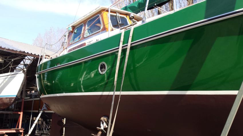

Het bewijs dat het lang mee gaat zie je heel duidelijk bij de pracht verf van happydart 8 jaar is echt niet weinig lijkt mij
Gr René

Re: verkrijten van verf
Maak daar maar 18 jaar van 1999-2017 wel met wax bescherming dus...foto is dit jaar eind maart genomen.Klaver vier schreef:Het bewijs dat het lang mee gaat zie je heel duidelijk bij de pracht verf van happydart 8 jaar is echt niet weinig lijkt mij
Gr René
