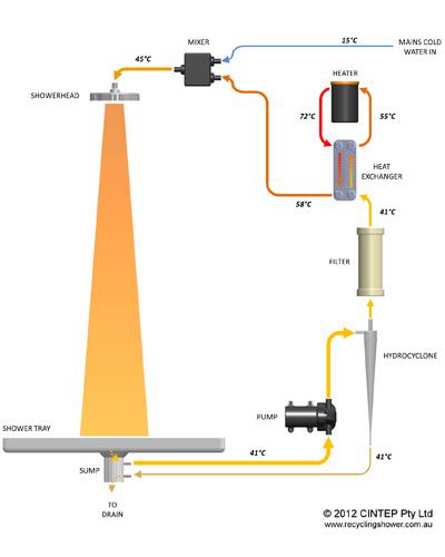

Nou op verzoek dan hier het topic. Wat ik in mijn douche ga toepassen is een recirculatie douche. Een korte uitleg (heel kort), het douche water wordt opgevangen, gefilterd, ontsmet en dan weer gebruikt. Nou zijn hiervoor natuurlijk meerder manieren, hier onder een schematische weergave van een commercieel systeem:
Nou is het ontwerp dat ik ga toepassen niet helemaal gelijk aan die in de afbeelding. Ik heb namelijk 2 bestaande ideeën samengevoegd.
Er zijn dus 2 belangrijke stappen nadat je het douche water opgevangen hebt, filteren en ontdoen van schadelijke "dingen". Voor het filteren ga ik een cycloon gebruiken, maar dit is meer omdat het bedrijf van mijn broer filter systemen maakt voor hdd boren en daar veel met cyclonen werkt. En voor het ontsmetten (laten we het zo maar even noemen), ga ik geen uv licht gebruiken maar pasteurisatie. Voor pasteurisatie moet je het water voor een bepaalde tijd verwarmen boven een bepaalde temperatuur. Door een warmte wisselaar toe te passen is de hoeveelheid warmte die je extra toe moet voegen maar gering. Ik heb hier bij mij op de zaak wat testen mee gedaan inmiddels. Deze warmte kan ook van een elektrische heater komen, want ook hier valt het stroom verbruik erg voor mee omdat de hoeveelheid extra warmte maar gering is. Warmte wisselaars zijn tegenwoordig niet zo duur meer, zeker niet als je ze uit china laat komen. Ik heb er hier een paar liggen en die werken prima!

Voor het weer op temp. brengen van retourwater douche zal niet zo het probleem zijn.
Warmtewisselaar of anderzijds.
"In theorie kun je bijna eindeloos douchen met een vulling met water. Ik heb thuis wat testen gedaan en het is het verstandigst om bijv eerst je shampoo / zeep weg te spoelen, dan het recirculatie systeem aan te zetten en lekker lang te douchen."
Dit lijkt mij eerder het probleem. Als ik heb gedoucht, blijf ik niet langer onder de straal staan.
Het filteren van het water lijkt mij nou juist het grootste probleem.
Ondanks je eerst het zeepwater laat weglopen en daarna het recirculatie systeem aanzet,
zal de boel toch aardig vervuilen. (denk ik gevoelsmatig) Zal je met grote regelmaat de
filters moeten vervangen?
Zomaar een paar zaken waar ik juist het probleem zie komen. :roll:

Is zeg 10lit/min voldoende snelheid om de vuildeeltjes te scheiden in de cycloon?
Verder gebruikt het schema best nog wat energie.
Koudwater pomp voeding
Circulatie pomp cycloon
Circulatie pomp wisselaar/heater .

Maar hoeveel energie heb je nodig om bv het water te verwarmen om te ontsmetten ?
Hoe schakel je over van "gewoon" water naar "gebruikt" water ? en krijg je dan geen dip in de temperatuur ?

Het schema was ook maar als referentie van een commercieel systeem he :D
Qua vervuiling valt het echt mee hoor, ik heb het getest dus met een cycloon en daarna een screen filter. De cycloon filtert alle grove delen er al prima uit. Cyclonen zijn een techniek apart, vandaar dat ik mijn broer hier op gezet heb. Want die gebruikt ze dagelijks in zijn ontwerpen op mud spoeling te filteren. Hij heeft hem dus ook doorgerekend.
Qua energie. Ook dat valt reuze mee. In mijn huidige ontwerp zit een klein pompje, dat verbruikt niet meer energie dan het pompje dat samsbeek in de andere post al heeft gehad. Valt echt prima te draaien op een accu. Je moet inderdaad warmte toevoegen aan het systeem omdat het na het verlaten van de douchekop afkoelt. Maar die delta T die je weer omhoog moet is maar klein. Het hangt een beetje van je warm water systeem af op je boot hoe je dit kunt doen. Ik gebruik gewoon een warmte wisselaar en ik heb een voorraad vat welke ik dus op meerdere manieren kan verwarmen (motor warmte, webasto heater, stroom). Dit warme water pomp ik via een wisselaar en dat gaat dus ook gewoon weer terug de voorraad in.
Qua schakelen heb ik een kleine remote unit ontworpen, geheel ip65. Hierop kun je de gewenste water temperatuur instellen en kiezen of je "normaal" wilt douchen of in "recirculatie" mode.
Er zijn wel meer van dit soort systemen op internet te vinden, al zitten ze vaak nog een beetje in de groene hippie hoek qua uitvoering. Kijk maar eens naar de showerloop. Die werkt overigens op een andere manier qua filteren, maar ook dat is prima werkbaar.
Ik heb dus al gedoucht met deze setup he. Beetje houtje touwtje in mijn eigen douche thuis, maar dat was ook maar om het idee te testen :mrgreen:

Dip in de temperatuur
Nog geen last van gehad, maar ik heb er zelf ook nog maar 1x onder gedoucht
10L flow genoeg voor een cycloon
Ik heb ook niet gezegd dat de flow 10l per minuut is. Maar de huidige cycloon is doorgerekend en functioneert goed voor een eerste versie.
