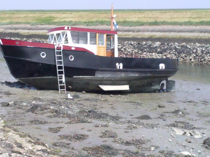

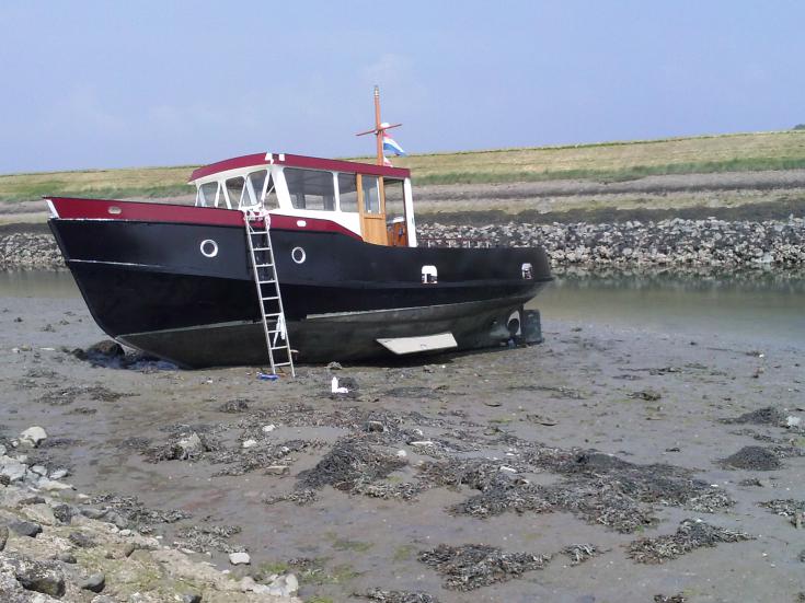

Goedenavond allen, @ Navigo: het is inderdaad soms wel eens handig alleen dat plekje in de haven is een beetje aangeslibt, dus je loopt de hele dag tot aan je knieën door de prut, ERG vermoeiend :(
die kimkielen zijn ZELFS op het droge nuttig :D , want op hardere ondergrond zou ze zonder niet overeind blijven vrees ik, zelfs hier op de foto "leunt" ze een beetje op haar stuurboord kimkiel want de dame heeft vrouwelijke rondingen onder de waterlijn :P

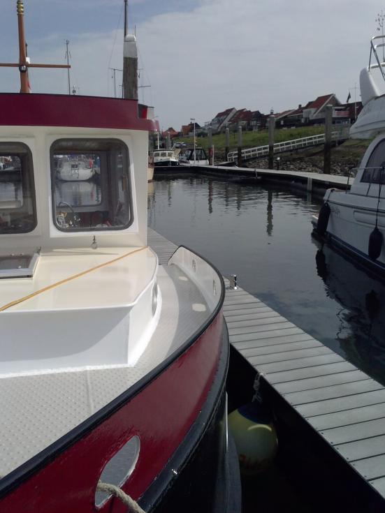

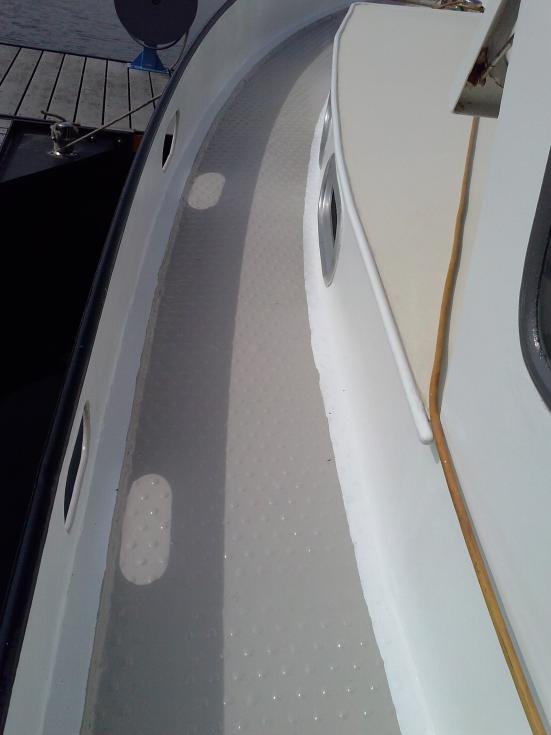

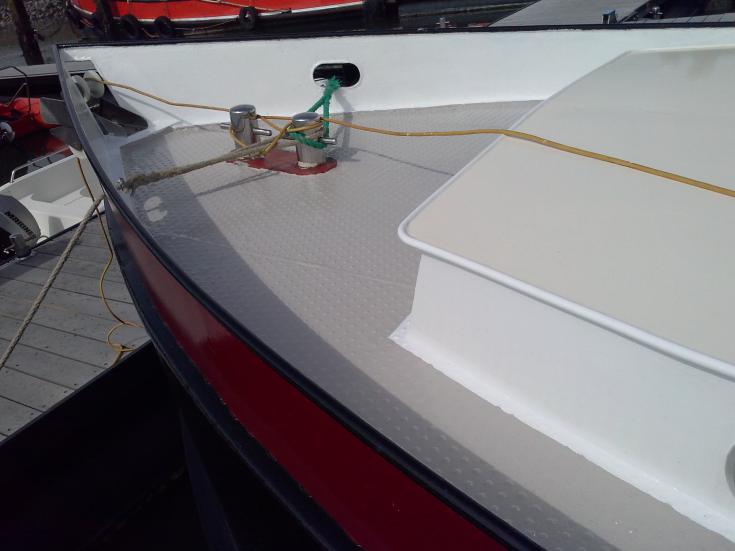

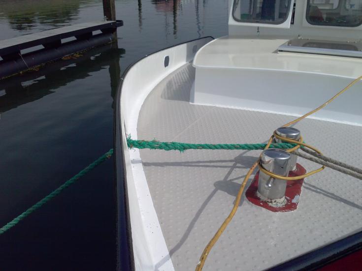

Goedenavond allen even een up-date over het project "TADI 3".
vandaag weer maar eens een eindje aan TADI`s jurkje gekleurd.
bakboord gangboord grijs (kleur heet: zand :P )
het begint er een beetje op te lijken.
deze bolders staan op de nominatie te verdwijnen om plaats te maken voor een ankerlier.
Al met al begint de voorste helft wat te worden, ik ben er in elk geval tevreden over.
wordt vervolgd, groet Ad :mrgreen:
