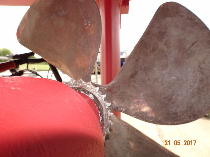

ik heb op de Zeeschelde veel plezier gehad van mijn trossensnijder...een hoop geraas en de hele rotzooi kwam versnipperd bovendrijven...pffff...geen goede plek voor een oponthoud. In Delft een keer een complete partytent in de schroef gehad...dat verwerkte hij niet...ik kon de schroef wel aan het draaien houden (met moeite) maar de hele handel bleef in het schroefraam zitten. ik moest dus toch nog het water in...voorjaar...brrrr
Vaak helpt het ding zonder dat je het eigenlijk merkt....waterplanten, vislijnen, plastic, fenders met een stuk touw er aan...er komt van alles versnipperd bovendrijven. Bij het hellingen van de schepen op onze wsv zie je elk jaar weer een hoop schepen met rommel om de kern van de schroef gedraaid die er dan vaak al lang in zit. Dan denk ik altijd weer...goede aankoop geweest die stripper. Indertijd via Amartech aangeschaft (is nu Blokland)
Let op bij de aanschaf van een stripper (de beste volgens een Engelse test...zijn leuke video' s van) of hij voor een drieblads of vierbladsschroef is (3 of 2 bladen aan de stripper) Onderhoud? nee...na al die jaren (15) is er nog niets van botheid, speling oid te bemerken. Groet, Arnold

Lijkt klein maar eng scherp armatec

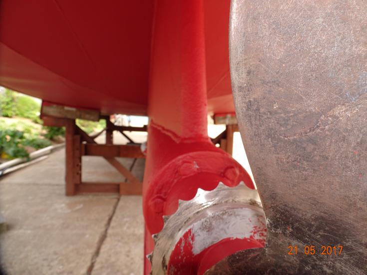

Re: Trossensnijder/ touwsnijder
Voor aanzicht
