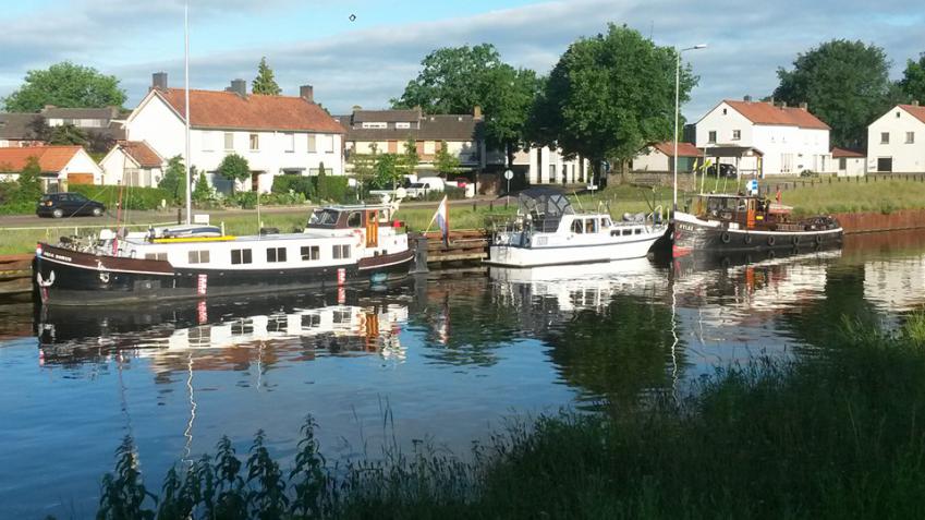

Twee bekende schepen gespot in Beek en Donk

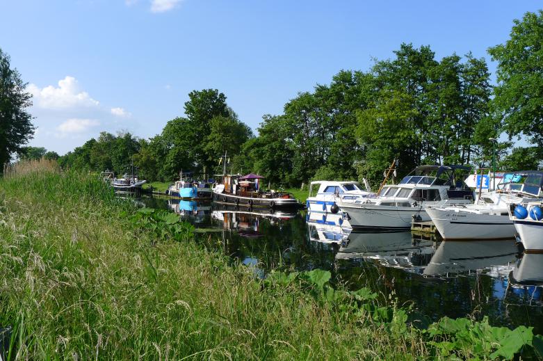

De Hylke is wederom gespot, nu in Aarle-Rixtel waar wij ook zijn afgemeerd. Het was leuk om persoonlijk kennis te maken met Frank en zijn vrouw.
Morgen gaan ze weer varen en ik wens hun van af hier een behouden vaart en veel vaarplezier.
