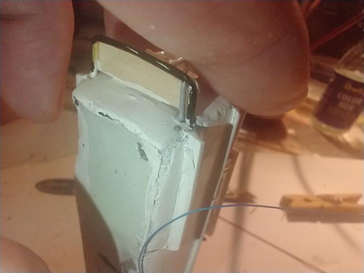

Verschansing, luikje en boldertjes op voordek aangebracht.
Interieurverlichting aan het dakpaneeltje en achterschot van de accomodatie.
Stootrand.
Frame kuiptent
Schuifluik en zonnepanel.

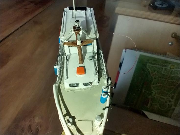

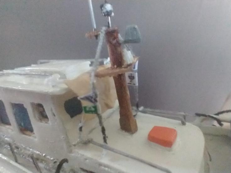

Klein klusje (letterlijk) gedaan: het mastje.
4 stukjes 4 x 1mm mahonie lat op elkaar gelijmd en mbv de boormachine en een stukje schuurpapier rond gemaakt.
De ra is ook van zo,n latje gemaakt als mede het afdekplaatje bovenop het mastje.
Heeel voorzichtig zijn met de vijl was het devies...
Marifoonantenne en toplicht ontbreken niet.
Ach, weet je wat?
Dan maken we de sensor voor het elektronisch kompas en de antenne voor Digitenne er ook maar op.

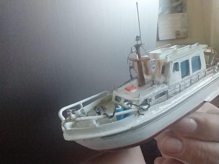

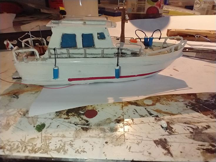

Fenders gemaakt die aan de railing hangen.
Fenders gemaakt van plastic buisje met krimpkous erom, scepters van spelden en de railing van ijzergaren.
Helaas zijn de vezels van het garen overeind gaan staan van de verf.
Eens prakkidenken wat ik daar aan zou kunnen doen.
Beetje ongelukkig genomen foto, maar het mastje heeft verstaging gekregen.

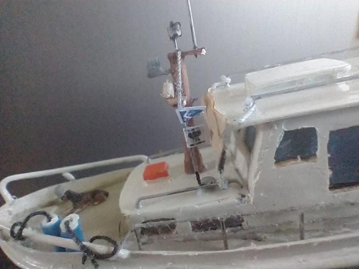

Wantverstaging van ijzergaren aangebracht.
En toen vond mijn brein dat er ook vlaggetjes in moesten zoals ik die ook voer.
Dus omdat het een diorama is van onze boot aan een Marrekritesteiger: de vlag van Friesland met daaronder het Marrekritevlaggetje voor 2024 (groen.)
En aan BB de KNRM wimpel (200 jarig jubileum versie) en daaronder de vlag met het logo van Roeiteam Zeeolifant.
2 respectievelijk 3 mm hoog

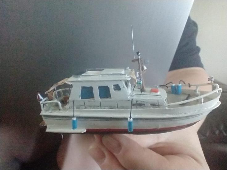

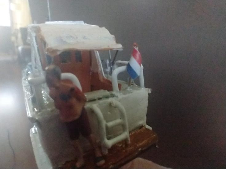

Grijze bies typisch Pikmeerkruiser) aangebracht.
Als ook een doek voor de ramen langs, tegen de zon.
(Al zit hij er hier om te maskeren dat de ramen te klein uitgevallen zijn...)
Bij ons in de familie heet dat een "Oma tentje bouwen" doek.
Ik sta op het zwemplatform te overwegen of ik zal gaan zwemmen.
De schipperse ligt in het diorama reeds te water
(Die vlekken op mijn borst zijn geen vlekken, maar een poging mijn tattoos erop te kliederen. En Ja, mijn huid is inderdaad zo rood na een dagje in de zon. Zelfs met factor 50.)
Onze eerste hond Bowie ligt op het voordek van het zonnetje te genieten.
De tweede, Elmo, is ertussenuit gesneakt en loopt in het diorama inmiddels te snuffelen op het landje.
Foto's daarvan volgen nog.
Denk dat hij wel klaar is zo.
Hij gaat het diorama in.

Bootje expres een beetje scheef gelegd omdat "ik" aan BB op het zwemplateau sta.
Rechts achterop de foto sneakt Elmo er tussenuit om eens wat rond te gaan snuffen tussen de koeien.
Het was niet zo uitgemeten, maar wel geheel conform de werkelijkheid: de fenders hangen nét te hoog.
Op één of andere manier moeten wij die altijd lager hangen na het aanleggen...
Met flits zijn de windgolfjes goed zichtbaar.
Zonder flits een stuk minder.
De schipperse aan het plonzen met de zon op haar bol.
