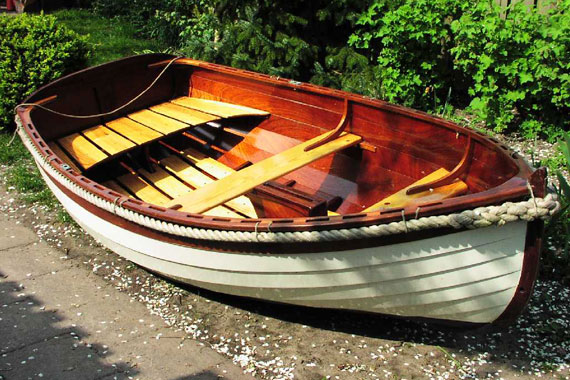

Hallo deskundigen.
Vorige maand kwam ik een catalogus tegen van een befaamde Schotse ontwerper van traditionele boten.
Daar staan de mooiste ontwerpen in en de bouwtekeningen kun je aanschaffen voor pakweg 50 tot 90 pond.
Omdat ik al lang op zoek ben naar een vervanger voor mijn inmiddels versleten bijbootje viel mijn oog op het ontwerp
van de AUK.
Dat is een dinghy met heel mooie volle lijnen die bedoeld is om veel lading te kunnen vervoeren tussen de wal
en een jachtje wat zoals in Engeland gebruikelijk ergens op de rivier aan een boei ligt.
Lijkt me het ideale stabiele bijbootje.
De maten kloppen precies met mijn wensen, het bootje ziet er zeer traditioneel uit en zal op mijn boot
beslist niet misstaan.
Er zit natuurlijk weer een maar aan.. het ontwerp is bedoeld voor houtbouw.
WIE weet iemand die in staat is een bouwtekening om te zetten naar aluminium, want licht van gewicht..
Dat kan dan gestraald worden en dan in traditionele kleur worden geschilderd.
Het ontwerp vind je hier:
http://www.bootbouwer.nl/koppeling.html ... eling.html

Mooi bootje, een jolletje?
Om deze in aluminium te maken lijkt me niet makkelijk, heel veel laswerk (elke gang) en aangezien aluminium erg trekt bij het lassen is het een klus voor een expert.
Verder moet je uitkijken dat ie niet te zwaar wordt, afhankelijk van je gebruikte plaatdikte. Ik denk zo even aan 3mm minimaal.

T' is een heel mooi traditioneel ontwerp wat qua afmetingen precies past bij mijn boot.
Ik lees dat Jan ook op zoek is naar iets dergelijks, maar in de prospectus gaat het om houtbouw.
De tekeningen kosten 50 pond met bouwbeschrijving etc maar ik ben geen houtwurm..
Gewicht in hout is minder dan 30 kilo, zou dat in aluminium ook kunnen vraag ik me af?
3 mm is voor zo'n bootje dik zat denk ik??
En Boekel, je merkt terecht op dat het veel laswerk gaat worden vanwege de overnaadse
bouw, dat hoeft natuurlijk niet.
Als je het aantal gangen in aluminium kunt halveren wat natuurlijk wel wat ' drukwerk"
met zich mee zal brengen dat zou dat wel gaan denk ik.
Voor -een- exemplaar is het natuurlijk een dure grap, maar als er meer geinteresseerden
zijn dan zal het best betaalbaar wezen. En je hebt natuurlijk iets bijzonders!
Kortom, we denken na....
