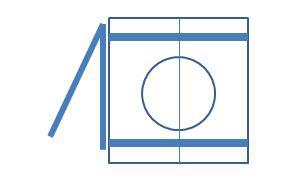

Steve,
Je kan ook, zo hebben wij het vroeger gedaan met kleine kinderen, een blokje hout nemen een gat erin zagen zo groot als de diameter van de reling buis. Dan blokje doorzagen. Blokje kan je weer bevestigen met schroeven ( boutje moertje) aan de staander. En je kan op hel blok hout een scharnier bevestigen. Ik zal even proberen er een tekeningetje van te maken. Belangrijk is ook dat het vast komt te zitten. Kinderen klimmen en trekken overal aan.. ik weet niet of het een jongetje of een meisje is maar jongetjes spelen graag met autootjes. En aangezien je dek rond loopt zijn die autotootjes weg voor je er erg in hebt. Dus ook hier zal je wat mee moeten. stripje triplex met een terry(?) klem

ik zou gewoon van die leiding beugeltjes nemen voor hydrauliek leidingen. Die kun je prima rond je railing monteren en op de achterkant van die beugel kun je dan een scharnier op lassen of een borgje voor de deur. Zijn de kinderen wat groter schroef je die dingen er af en heb je weinig "schade" aan je railing of opbouw.
gr Ed

edje schreef:ik zou gewoon van die leiding beugeltjes nemen voor hydrauliek leidingen. Die kun je prima rond je railing monteren en op de achterkant van die beugel kun je dan een scharnier op lassen of een borgje voor de deur. Zijn de kinderen wat groter schroef je die dingen er af en heb je weinig "schade" aan je railing of opbouw.
gr Ed
zoiets idd..
Toch maar weer eens bij de bouwmarkt puzzelen 8)

Ik heb er uiteindelijk voor gekozen om een u profiel tegen de railing te klemmen,
daar 2 RVS scharnieren op te zetten ( Tip, koop ze bij de Karwei voor 6.95 ipv 12 tot 18 euro in de watersportwinkel, zijn dezelfde scharnieren.... bij de karwei bij ons verkopen ze zelfs stootwillen etc)
Enige wat ik nog moet maken is een sluiting,
dat word een RVS schuifje aan de gangboordzijde die in een opgelijmd stukje polycarbonaat valt.
