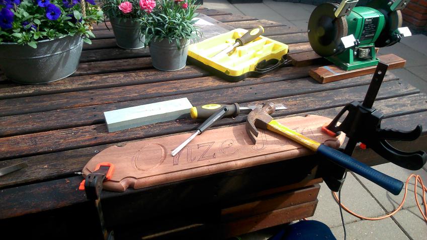

Nu ik mijn bootje aan de buitenkant wat netter heb gemaakt, vind ik het wel tijd voor een naambord.
" naambord boot" ingetikt op google en toen kreeg ik een aantal mooie voorbeelden te zien.
De naam er op gephotoshopped en uitgeprint(en met tape geplastificeerd)

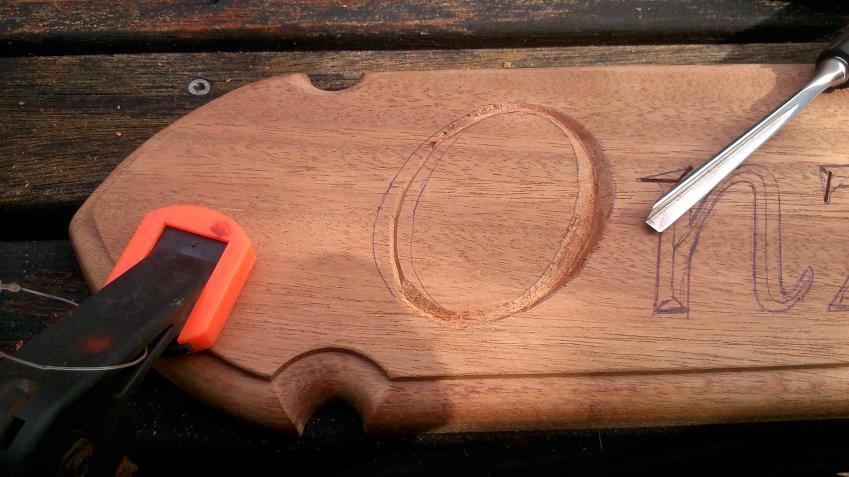

De mal overgetrokken op het hout,gemaakt van een oude traptrede.(gefreesd en geschuurd)
Daarna alle getekende lijnen ingekerft met een scherpe beitel.
Vervolgens met beitel de grote stukken er uit tikken en de bochten met een guts cq smalle beitel.

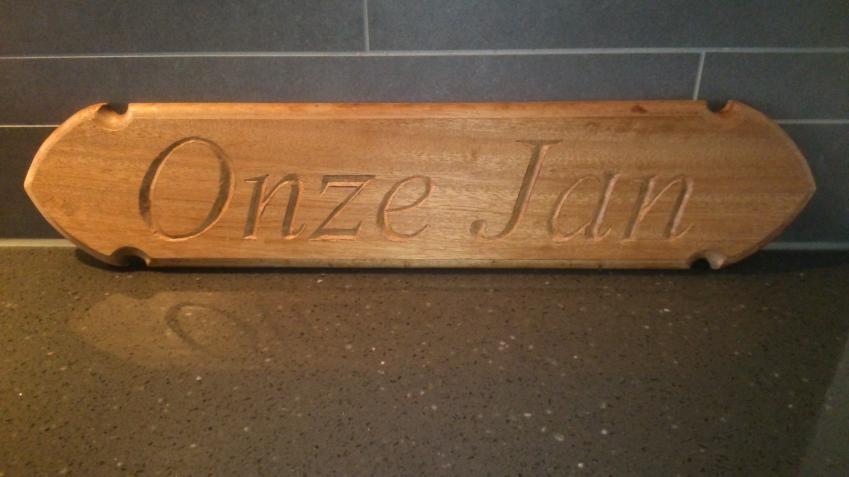

Het ruwe werk is gereed.
Het was erg leuk om te doen.. muziekje op de oren...middagje werk met één bordje.
Zie het als een Zenmeditatie :lol:
Ik wil de letters inleggen met wit bladgoud(reeds besteld en binnen gekomen)...heeft er iemand van jullie enig ervaring hiermee?

In 2006 kon ik voor weinig een 3 tal naamborden laten behandelen bij een kennis van mij bij het marine bedrijf. Die naamborden werden met bladgoud in gelegd (letters) en naderhand in de lak gezet volgens de traditie zoals op de schepen van de marine. (5 jaar garantie) dus de borden werden bij elke vaartocht netjes opgehangen en weer weg gehaald. Dus na een jaar of 10 begonnen er toch wat beschadigingen te komen dus die borden voorzichtig kaal gehaald (lak) en het goud laten zitten. Hierna met jachtlak (met uv bescherming) netjes in laagjes opgebouwd (verdund en dan naar 100% vol lak) in een stap of 8. na enkele vaartochten begonnen de letters enorm lelijk te worden dus raad gevraagd bij mijn kennis. Het bleek hem te zitten in de uv beschermer. Deze tast de goudlaag aan dus het wordt er dan niet knapper van. Hij vertelde mij dat je bladgoud en goud verf altijd eerst even een 2 tal laagjes moet lakken met een lak zonder uv bescherming (ruwa jachtlak van de gamma voldeed prima) hierna heb ik de naamborden in laagjes opgebouwd (kale naamborden met gelakte letters) verdund naar 100% vol lak met epifanes jachtlak met uv bescherming. borden zien er nog steeds prima uit. Ondertussen heb ik dit ook gedaan met de naamborden van de Zaandam en deze laten we nu gewoon het hele jaar buiten hangen. tot op heden nog geen centje last. enigste wat ik anders gedaan heb was de lak met uv bescherming. deze kwam van Hempel ( betaalde laatst voor een 5 ltr blik vernis iets van €35 euro dankzij een leuke korting).
kwasten spelen een behoorlijke rol in deze. gebruik ronde kwasten en het liefst kwasten die iets versleten zijn. laatst was mijn lak kwast uitgehard door een foutje van mij. dus een kwast van een euri of 18 naar de knoppen.... liep hier een beetje over te griepen en ik kreeg de tip van een jacht schilder om eens die soft tip kwasten van de action te gebruiken (kosten iets van 1 of 2 euri) even over een stenen muur halen zodat alle losse haren weg zijn en de tip van de kwast iets gespleten zijn. Hierna lekker kwasten en als je klaar bent de kwast afstrijken en in een afsluitbaar potje zetten in de lijnolie hangend. kan je er na een jaar gewoon weer gebruik van maken, Ik gebruik gewoon een potje van hak met een gat in de deksel geboord zodat de kwast niet op zijn punt staat maar los blijft hangen van de bodem. Overigens eerste keer hout goed schuren met korrel 320 en tussen de lagen door schuren met korrel 600 (ja is waterproof schuurpapier. hout en schuurpapier lekker nat maken en goed afnemen met een vochtige lap. hierna goed laten drogen en dan afnemen met een kleefdoekje (gamma) voordat ik ga lakken zoek ik altijd een kartonnen doos welke ik open snij en een soort van tentje maak welke ik na het lakken over het werkstuk plaats. mocht er alsnog stof zweven (ontkom je niet aan) slaag dit neer op de doos en niet op je lak. zorg er wel voor dat je niet te snel wil, alle lagen moeten goed uitgehard zijn voordat ej gaan schuren en na het schuren ook weer goed laten drogen. je weilt echt geen vocht onder je lak hebben maar dat spreekt van zelf. succes met je borden.
overigens nette borden, hoef je je zelf niet voor te schamen.
gr Ed

Moet zeggen, het beitel handwerk is een kunststukje geworden.

een voor jou te late tip, maar mss nuttig voor anderen: als je het beitelwerk met de hand doet werk je beter met een houten hamer. Je hebt veel betere controle over je slag dan met de klauwhamer die je nu gebruikt hebt. Maar het resultaat mag wél gezien worden hoor, knap gedaan!!
grts
Johan

Ik moet zeggen dat ik hiervoor al zo'n zelfde naambordje had gemaakt.
Daar zaten een paar foutjes in.
Alles met een scherpe guts...en dan kom je er te laat achter dat gutsen of steken, tegen de nerfrichting in, je al gauw teveel hout weghaalt.
Helemaal in de rondingen.
Heb bij de tweede op youtube gekeken en het botenbouwboek van Gerrit van den Kommer geraadpleegd.
(Ik kopieer het en zet deze wel op het forum)
Is veel strakker geworden....geen gegoochel met opvullen met kneedbaar hout..ga ik mij groen en geel aan ergeren.... tja....dan maak ik toch maar een derde(het is leuk werk).....perfectionist :shock:

Je hebt helemaal gelijk Johan.
Om toch een beetje met gevoel te kunnen kloppen, heb ik de hamer heel kort op de steel vast gehouden. En dat ging wel.

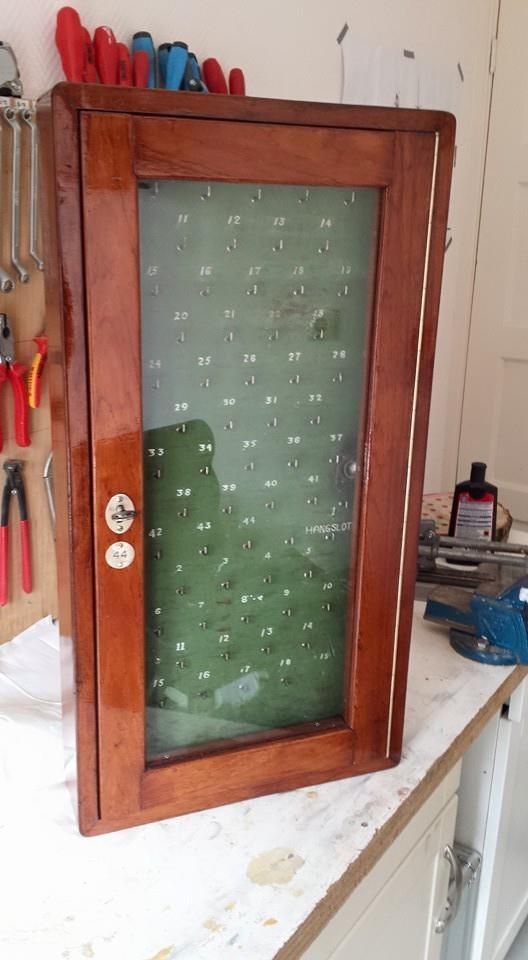

Onlangs heb ik het reserve sleutelkastje van de Zaandam mee naar huis genomen zodat ik er in alle rust in de "lege" uurtjes thuis aan kon werken. Door de jaren heen heeft iemand op de plek waar hij hing (weten niet waar dat was) braaf de wand geschilderd met witte lak en afzetten deed dat persoon niet aan. Het resultaat was dus half gelakt met lak en witte lak. Dus ding geheel kaal gehaald tot dat hij blank was. Hierna met teak beits (van de action) 3x gelakt. Hierna netjes waterproof geschuurd en weer opgebouwd met ruwa jachtlak (die zonder uv filter) Hij hangt toch binnen dus duurdere lak overbodig.
Action:
Kwasten (soft tips zwarte haren met witte tips) ergens rond de €2,-
teak beits (eerst ff testen op een stukje hout en kijken of je het mooi vind) rond de €5,- per 750ml dacht ik.
resultaat mag er zijn denk ik zo.

Maar als sleutel 44 in het kastje hangt, hoe krijg je `m dan open? :shock:

Dat heb je echt mooi gedaan,Ed.
Ook verdund opgebracht?
Ik wil de beits gaan uitproberen, omdat er soms, op mijn deuren, lichtere stukken meranti gebruikt zijn.
En zo dan de kleurverschillen iets naar elkaar toebrengen.
